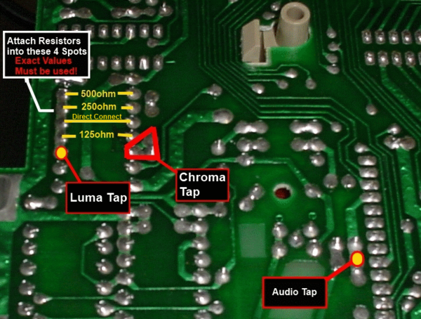

Da Jürgen seine SCCC wahrscheinlich erst Ende Juli fertig hat, dachte ich mir ich, bastel mal "schnell " einen FBAS Ausgang in den 400er. Simpelste Methode erschien mir die Schaltung AV Out.pngvon KJMANN aus Atariage. Angegebene Widerstände penibelst durch serien und Parallelschaltung eingehalten, Abweichung jeweils unter 1 Ohm. Das ausgegebene Bild ist auch recht ok, aaaber nach einer Weile fängt das Bild an nach oben abzuwandern, kriegt sich aber gleich wieder ein. Chroma weglassen bring keinen Erfolg, auch andere Widerstände ändern nichts. Der auf dem Bild fehlende 470 pF Kondensator ist natürlich drin, die Abbildung ist für S-Video, mit dem Kondensator auch für FBAS. 75 Ohm Widerstand für Luma natürlich auch vorhanden.
Kennt jeman dieses Phänomen? Ist auch an anderem TV das gleiche.

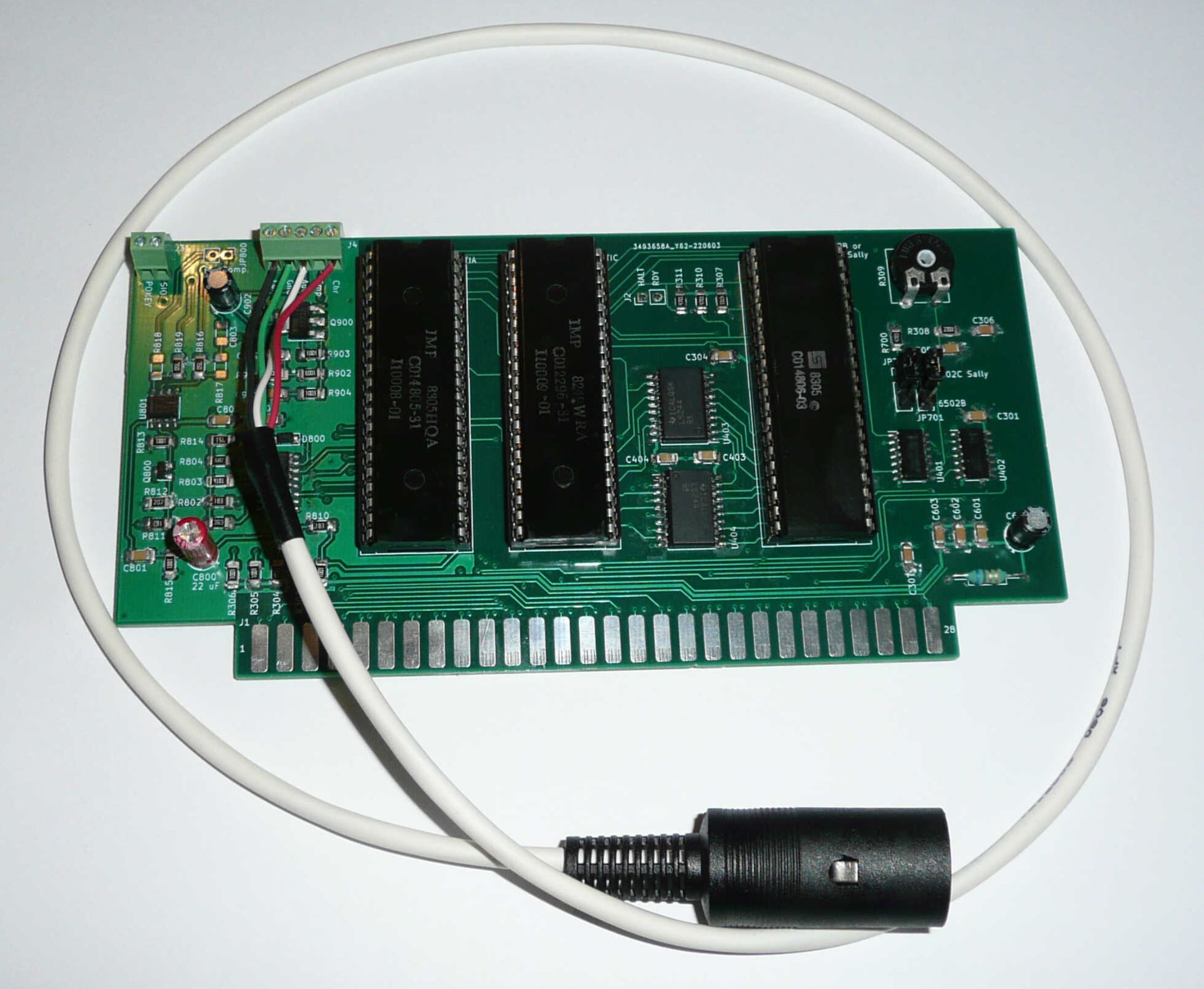

Hmm, na wie vor kurzem schon erwähnt,
User "reifsnyderb" aus dem AA-Forum arbeitet derzeit gerade an einer https://atariage.com/forums/topic/335610-s-video-for-atari-400/page/2/?tab=comments#comment-5083313 für den ATARI 400...
Eventuell lohnt es sich ja, doch noch etwas Geduld zu haben und abwarten 😉.
shovel schrieb: Das ausgegebene Bild ist auch recht ok, aaaber nach einer Weile fängt das Bild an nach oben abzuwandern, kriegt sich aber gleich wieder ein.
Das hört sich ganz doll nach einem Problem in der vertikalen Synchronisation an. So was habe ich lange nicht mehr gesehen. Und wenn, dann waren es früher die Röhrenkisten. Da es aber auch anderen Monitoren/ TV auftritt, denke ich an ein thermisches Problem im 400er.

beim " Memo Pad" bleibt das Bild stundenlang ruhig stehen. Der Fehler ist auch unterschiedlich stark ausgeprägt, je nachdem was für ein programm geladen ist.
Auch über HF am anderen Tv keinerlei Probleme, nur der TV den ich nutzen muss verträgt komischerweise das HF Signal nicht. Deshalb der Umbau, bis Jürgen seine SCCC fertig hat.

ich denke, daß das V-SYNC Signal nicht den korrekten vorgeschriebenen Pegel (Austastlücke = 0V ?) erreicht.
Vielleicht hilft das hier weiter?
http://info.electronicwerkstatt.de/bereiche/fernsehtechnik/tvsignale/tv_4.html
Möglicherweise wird die Abweichung mit zunehmender Helligkeit größer.
Und ebenso möglicherweise wird der falsche Gleichspannungsanteil zum HF-Modulator hin rausgefiltert.
